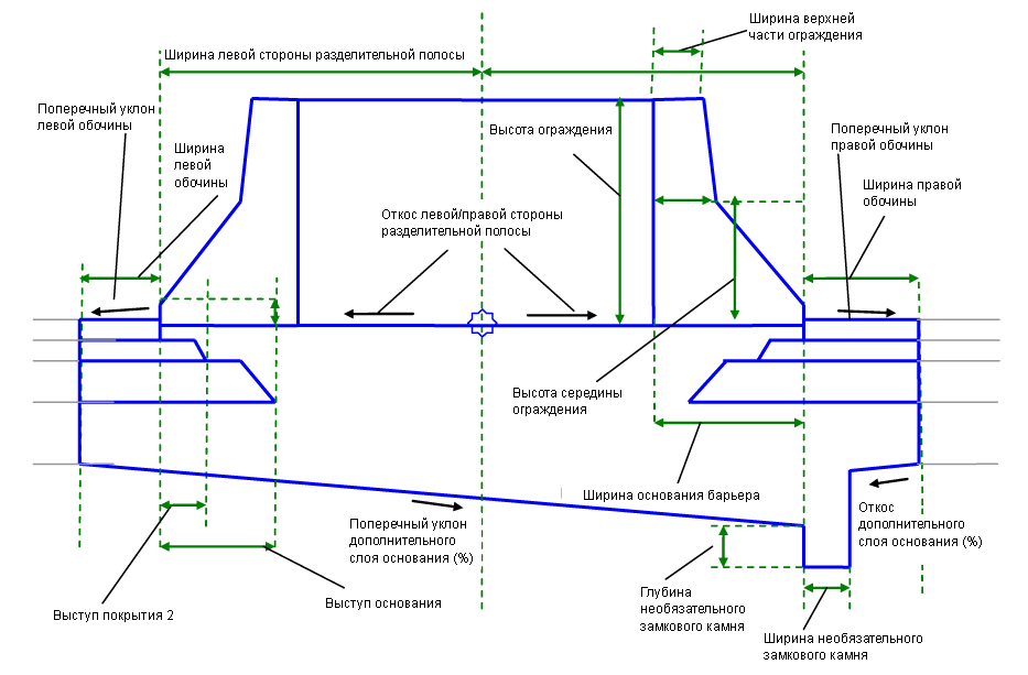

Этот элемент конструкции используется для вставки на осевой линии разделительной полосы с асимметричными ограждениями по обе ее стороны и суживающимся дном с дополнительным замковым камнем.
Конструкция дорожного покрытия соответствует стандартам, описанным в разделе "Конструкция замощенных участков дорожного покрытия" в Справке AutoCAD Civil 3D.
Точка привязки находится на середине разделительной полосы. Разделительная полоса с соответствующими компонентами, определенными входными параметрами, размещается на любой стороне.

| Параметр | Описание | Тип | По умолчанию |
| Ширина левой стороны разделительной полосы | Ширина разделительной полосы влево от точки привязки, включая площадь ограждения. | Числовое, положительное |
2,0 м 6,0 футов |
| Ширина правой стороны разделительной полосы | Ширина разделительной полосы вправо от точки привязки, включая площадь ограждения. | Числовое, положительное |
2,0 м 6,0 футов |
| Точка гребня по центру | Указывает на то, что кодировка точки привязки будет соответствовать гребню | Да / Нет | Нет |
| Поперечный уклон левой стороны разделительной полосы | Поперечный уклон разделительной полосы слева от точки привязки | Числовое | 0% |
| Поперечный уклон правой стороны разделительной полосы | Поперечный уклон разделительной полосы справа от точки привязки | Числовое | 0% |
| Положение ограждения | Определяет положение ограждения: слева, справа или с обеих сторон | Строковое: (a) Нет, (b) С обеих сторон,(c) Справа, (d) Слева | С обеих сторон |
| Ширина верхней части ограждения | Ширина верхней поверхности ограждения | Числовое, положительное |
0,15 м 0,5 фута |
| Ширина средней части ограждения | Ширина средней части ограждения | Числовое, положительное |
0,225 м 0,75 фута |
| Высота бордюра | Высота бордюра в нижней части ограждения | Числовое, положительное |
0,075 м 0,25 фута |
| Ширина нижней части ограждения | Ширина нижней поверхности ограждения | Числовое, положительное |
0,6 м 2,0 фута |
| Высота ограждения | Высота до верхнего края ограждения | Числовое, положительное |
0,9 м 3,0 фута |
| Высота середины ограждения | Высота до середины ограждения | Числовое, положительное |
0,45 м 1,5 фута |
| Смещение обочины по высоте | Разность отметок края разделительной полосы и края мощеной обочины | Числовое |
0,015 м 0,05 фута |
| Ширина левой обочины | Ширина левой обочины от внутренней кромки дорожного покрытия до начальной точки разделительной полосы. Если с левой стороны обочина не требуется, можно ввести нулевое значение. | Числовое, положительное |
1,2 м 4,0 фута |
| Поперечный уклон левой обочины по умолчанию | Стандартный поперечный уклон поверхности обочины. Это значение используется, если поперечный уклон виража не применяется или не задан для трассы базовой линии. | Числовое, положительное | -2% |
| Левая обочина - использовать поперечный уклон виража | Задает использование поперечного уклона из характеристик виража, определенных для трассы базовой линии |
Список вариантов выбора:
Да |
| Ширина правой обочины | Ширина правой обочины от внутренней кромки дорожного покрытия до начальной точки разделительной полосы. Если с правой стороны обочина не требуется, можно ввести нулевое значение. | Числовое, положительное |
1,2 м 4,0 фута |
| Поперечный уклон правой обочины по умолчанию | Стандартный поперечный уклон поверхности правой обочины. Это значение используется, если поперечный уклон виража не применяется или не задан для трассы базовой линии. | Числовое, положительное | -2% |
| Правая обочина - использовать поперечный уклон виража | Задает использование значения поперечного уклона из спецификации виража, определенной на трассе базовой линии. |
Да |
| Направление поперечного уклона обочины | Определяет направление поперечных уклонов обочины: от гребня или к гребню |
От гребня |
| Поперечный уклон дополнительного слоя основания | Поперечный уклон дополнительного слоя основания от каждого конца в направлении середины. Если выбран дополнительный замковый камень стока, он помещается в эту точку. | Числовое | -4% |
| Замковый камень стока | Добавление замкового камня стока под одним из ограждений. | Строковое; (a) Нет, (b) Под левым ограждением, (c) Под правым ограждением | Под правым ограждением |
| Ширина замкового камня | Ширина нижней части необязательного замкового камня | Числовое, положительное |
0,3 м 1,0 фут |
| Глубина замкового камня | Глубина дополнительного замкового камня с короткой стороны | Числовое, положительное |
0,3 м 1,0 фут |

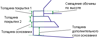

| Толщина покрытия 1 слева | Толщина от проектной поверхности до покрытия 1 для левой обочины | Числовое, положительное |
0,025 м 0,083 фута |
| Толщина покрытия 2 слева | Толщина материала второго уровня покрытия для левой обочины | Числовое, положительное |
| Толщина основания слева | Толщина подстилающего слоя (между покрытием 2 и основанием) для левой обочины | Числовое, положительное |
0,100 м 0,333 фута |
| Толщина дополнительного слоя основания слева | Толщина дополнительного слоя основания на левой внутренней кромке дорожного покрытия (начало левой обочины). Если выбрано нулевое значение ширины обочины, этот параметр определяет толщину дополнительного слоя основания на левом крае разделительной полосы. | Числовое |
0,300 м 1,0 фут |
| Выступ покрытия 2 слева | Расстояние, на которое слой "Покрытие2" выступает за край мощеной обочины с левой стороны в сторону разделительной полосы. Предусматривается даже при нулевой ширине левой обочины. | Числовое, положительное |
0,1 м 0,33 фута |
| Выступ основания слева | Расстояние, на которое слой основания выступает за край обочины с покрытием с левой стороны в сторону разделительной полосы. Предусматривается даже при нулевой ширине левой обочины. | Числовое, положительное |
0,25 м 0,83 фута |
| Толщина покрытия 1 справа | Толщина от проектной поверхности до покрытия 1 для правой обочины | Числовое, положительное |
| Толщина покрытия 2 справа | Толщина материала второго уровня покрытия для правой обочины | Числовое, положительное |
| Толщина основания справа | Толщина подстилающего слоя (между покрытием 2 и основанием) для правой обочины | Числовое, положительное |
| Толщина дополнительного слоя основания справа | Толщина дополнительного слоя основания на правой внутренней кромке дорожного покрытия (начало правой обочины). Если выбрано нулевое значение ширины обочины, этот параметр определяет толщину дополнительного слоя основания на правом крае разделительной полосы. | Числовое |
0,300 м 1,0 фут |
| Выступ покрытия 2 справа | Расстояние, на которое слой "Покрытие2" выступает за край мощеной обочины с правой стороны в сторону разделительной полосы. Предусматривается даже при нулевой ширине правой обочины. | Числовое, положительное |
0,1 м 0,33 фута |
| Выступ основания справа | Расстояние, на которое слой основания выступает за кромку обочины с покрытием с правой стороны в сторону разделительной полосы. Предусматривается даже при нулевой ширине правой обочины. | Числовое, положительное |
0,25 м 0,83 фута |

Данный элемент конструкции вставляется с обеих сторон точки привязки, начиная со звеньев разделительной полосы и используя значение ширины разделительной полосы слева / справа и другие параметры. Край мощеной обочины будет размещен (и с правой, и с левой стороны) с использованием значения параметра "Смещение обочины по высоте". Проектная поверхность обочины вставляется с заданным значением "Ширина обочины" и "Поперечный уклон обочины" в наружном направлении от точки привязки. Звено дополнительного слоя основания вставляется от наиболее удаленной наружу точки на обочинах с покрытием, начиная в точке, определенной параметром "Толщина дополнительного слоя основания", для левой и правой стороны соответственно, ниже проектной поверхности.
Звенья поверхности "Покрытие1", "Покрытие2" и "Основание" вставляются на заданной глубине параллельно проектной поверхности. Если значения слоя "Расширение" не равны нулю, каждый слой продлевается на заданное расстояние за точку отсчета обочины. Ширина каждого слоя должна быть такой же или больше ширины слоя, расположенного над данным слоем.
В завершение добавляются звенья ограждения от краев разделительных полос с использованием параметров ширины основания барьера, высоты, ширины средней части, высоты середины и высоты бордюра.
