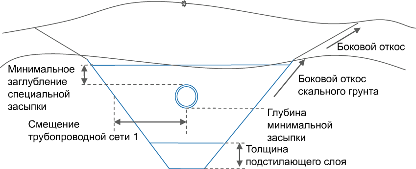

Данный элемент конструкции создает ров с горизонтальным дном и равными боковыми откосами и допускает два типа поверхностей. Используется значение откоса, указанное для поверхности, находящейся ниже. Может быть до трех слоев материала засыпки. Ширина рва определяется заданной пользователем шириной и минимальным покрытием труб.
Точка привязки размещается на целевой поверхности в середине рва.
Примечание: если не указаны другие единицы, все размеры приводятся в метрах или футах. Если значение поперечного уклона не указано в процентах (знак "%"), все значения поперечного уклона даны как отношение длины к высоте (например, 4 : 1).

В обоих случаях элемент конструкции будет определять дно рва по глубине и ширине рва на основе местоположения трубы (труб) в указанных сетях. Значение "Минимальное покрытие специальной засыпки" определяется по наружному диаметру верхней части трубы наибольшего диаметра, находящейся в выбранном сечении. Значение "Минимальная глубина специальной засыпки" определяется с помощью меньшего наружного диаметра самой низкой трубы, находящейся в выбранном пикете. В зависимости от того, боковой откос какой поверхности меньше, используется соответствующий откос (скального грунта или обычный).
Случай 1: выбрана одна трубопроводная сеть
Если выбрана только трубопроводная сеть 1, то элемент конструкции будет искать осевую линию трубы выбранного пикета на расстоянии 3 фута (1 м) от контрольной базовой линии слева и справа. Примените значение смещения трубопроводной сети 1 по обеим сторонам для определения ширины рва или минимальной ширины, в зависимости от того, что меньше. Значение смещения применяется от наружной стенки трубы, как показано на рисунке. Дно рва определяется как наружный диаметр нижней части трубы плюс "Минимальная глубина специальной засыпки" плюс "Толщина подстилающего слоя".

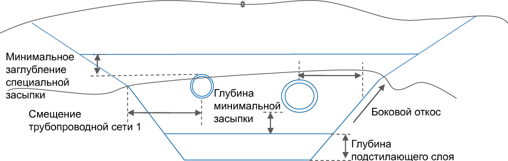

Случай 2: выбраны две трубопроводные сети
При выборе двух трубопроводных сетей предполагается, что трубопроводная сеть 1 находится слева от базовой линии, а трубопроводная сеть 2 находится справа от трассы. Глубина материала в соответствии с параметром "Минимальная глубина специальной засыпки" определяется как большая величина из двух наружных диаметров верхней части трубы плюс "Минимальное покрытие специальной засыпки". Дно рва по глубине определяется как меньшая величина из двух наружных диаметров дна трубы плюс "Минимальная глубина специальной засыпки" плюс "Толщина подстилающего слоя".
В режиме компоновки этот элемент конструкции строит ров, как показано на предыдущих рисунках.
