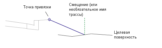

Данный элемент конструкции представляет собой элемент конструкции общего назначения, используемый для удлинения звена от точки привязки до заданного смещения на целевой поверхности.
При создании модели коридора для расчета смещения может использоваться трасса.
Присоединение
Точка привязки расположена в начале звена.

Режим
Звено удлиняется до точки на целевой поверхности при заданном смещении.

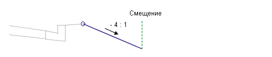

Работа в режиме компоновки
Данный элемент конструкции в режиме размещения отображает звено, прорисованное до заданного смещения при откосе -4 : 1. Звено ограничивается стрелками, направленными наружу.
