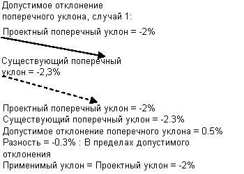

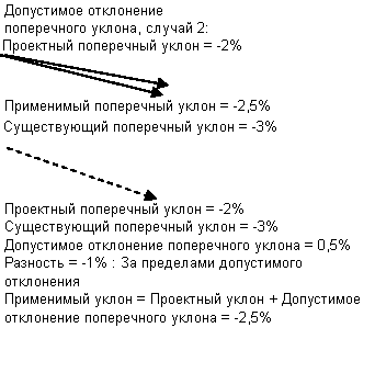

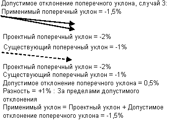

Поперечные уклоны покрытия
Откос поверхности "Существующая поверхность" определяется между внутренней и наружной выборочными точками. Для определения поперечного уклона слоя покрытия следует выполнить следующие шаги:
  1. Если входной параметр "Поперечный уклон покрытия в %" задан в качестве М, то поперечный уклон покрытия соответствует поперечному уклону от внутренней выборочной точки до наружной выборочной точки.
  2. Если входной параметр "Поперечный уклон покрытия в %" задан в качестве S, то покрытие использует поперечный уклон наружной полосы виража, определенный для трассы коридора. Если "Наружная выборочная точка" расположена с левой стороны от "Внутренней выборочной точки", то используется поперечный уклон левой стороны, в противном случае используется поперечный уклон виража на правой стороне.
  3. Если параметру "Поперечный уклон покрытия в %" задано числовое значение, то это значение и используется.
  4. Если используется численное значение или поперечный уклон виража, поперечный уклон покрытия сравнивается с существующим поперечным уклоном между выборочными точками. Если разность превышает значение "Допустимое отклонение поперечного уклона", проектируемый откос регулируется в соответствии с допустимым значением отклонения так, чтобы обеспечить как можно большее соответствие с существующим откосом или свести к минимуму выравнивание или фрезерование. Если значение "Допустимое отклонение поперечного уклона" равно нулю, настройка поперечного уклона не выполняется.

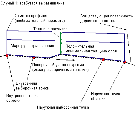

Отметки покрытия
Отметки точек покрытия определяются следующим образом:
  1. Если для параметра "Использовать профиль" установлено значение "Истина", отметка профиля коридора фиксируется по смещению "Внутренней обрезки" на верхнем крае покрытия. Покрытие расширяется по поперечному уклону покрытия до смещения "Наружной обрезки", для нижнего края покрытия вставляется параллельное звено. Все площади выше существующей поверхности и ниже нижнего края покрытия сохраняются как замкнутые формы с кодом "Уровень". Области ниже существующей поверхности и выше нижнего края покрытия сохраняются как замкнутые формы с кодом "Фрезерование".
  2. Если для параметра "Использовать профиль" установлено значение "Ложь", звено нижнего края покрытия сдвигается вертикально так, чтобы сохранить минимальную толщину слоя выравнивания выше или ниже существующей поверхности. При положительном значении минимальной толщины слоя выравнивания над существующей поверхностью и ниже нижнего края покрытия создается область выравнивания. При отрицательных значениях зазора под существующей поверхностью и над нижним краем покрытия создается область фрезерования.

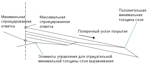

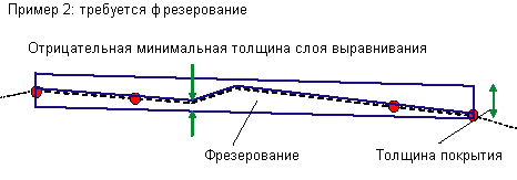

Точка минимальной толщины слоя выравнивания
Метод определения точки с применением значения "Минимальный зазор" показан на диаграмме ниже.
  1. Вертикальная линия проекции устанавливается с любым смещением.
  2. Все точки на существующей поверхности между двумя точками обрезки проецируются на линию проекции по поперечному уклону покрытия.
  3. Точка на самой высокой отметке на линии проекции является контрольной точкой для положительного значения "Минимальная толщина слоя выравнивания". Точка на самом низком уровне является контрольной точкой для отрицательного значения "Минимальная толщина слоя выравнивания".

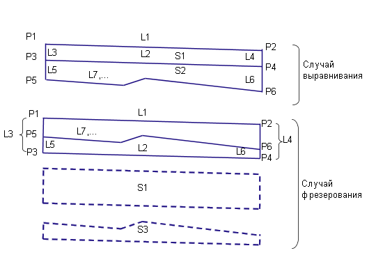

Коды точек, звеньев и форм
В следующей таблице для этого элемента конструкции перечислены коды точек, звеньев и форм, для которых имеются назначаемые коды. Коды точек, звеньев или форм данного элемента конструкции, которым коды не назначаются, в таблице не приводятся.
Точка, Звено или Форма
Код
Описание
P1, P2
КП
Кромки покрытия на проектной поверхности
P3, P4
КП_Покрытие
Кромки нижнего края покрытия
L1
Верх, Покрытие
Верхний край покрытия
L2, L3, L4
Покрытие
Звенья покрытия. Следует обратить внимание на то, что L3, L4 выполнены от нижнего к верхнему краю покрытия в обеих случаях - "Выравнивание" и "Фрезерование"
L5, L6
Уровень
Фрезерование
Для случая "Выравнивание"
Для случая "Фрезерование"
S1
Покрытие
Площадь между верхним и нижним краями покрытия. Эта область перекрывает область фрезерования (S3) в случае "Фрезерование", см. "Диаграмму кодирования" ниже.
S2
Уровень
Область над существующей поверхностью и под нижним краем покрытия (случай "Выравнивание")
S3
Фрезерование
Область под существующей поверхностью и над нижним краем покрытия (случай "Фрезерование"). Данная зона перекрывает область "Покрытие", см. "Диаграмму кодирования" ниже.
Диаграмма кодирования
