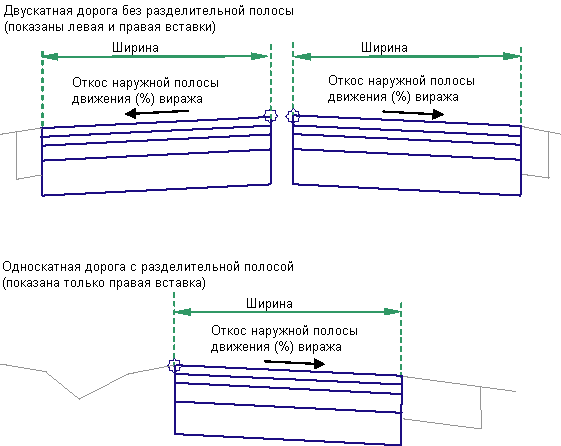

Данный элемент конструкции предназначен для создания представления поперечного сечения полосы движения, в котором для трассы базовой линии в моделировании коридора применяется значение поперечного уклона наружной полосы виража.
Прим.: Этот элемент конструкции поддерживает только ось вращения виража типа "Центры". Этот элемент конструкции является устаревшим и доступен только в каталогах моделирования коридоров. Элемент конструкции LaneSuperelevationAOR содержит все функции данного элемента и поддерживает ось вращения виража.
Данный элемент используется для большинства дорог без разделительных полос или дорог с разделительными полосами, но без разрыва поперечного уклона полосы на любой из сторон. Элемент также используется для наружных полос двускатных шоссе с разделительной полосой или шоссе с изломом. Конструкция дорожного покрытия соответствует стандартам, описанным в разделе "Конструкция замощенных участков дорожного покрытия" в Справке AutoCAD Civil 3D.

Точка привязки находится (а) на внутреннем крае полосы движения на конечной поверхности, если точкой вставки является гребень, или (b) на наружном крае проезжей части, если точка вставки находится на крае проезжей части. Данный компонент можно присоединить к правой или левой стороне.

Поперечный уклон наружной полосы виража определяется параметрами виража для трассы базовой линии. Проектная поверхность и параллельное основание с заданной шириной, глубиной и поперечным уклоном виража вставляются, начиная с точки привязки. Вертикальные звенья замыкают форму на одном из концов полосы.
Если во время моделирования коридора названию смещения трассы в плане назначено значение "Ширина", ширина полосы изменяется и приводится в соответствие со смещением трассы.
