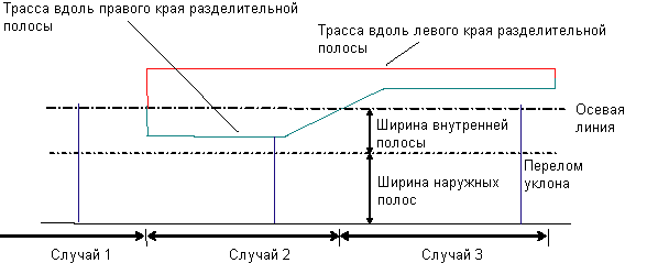

Трасса, определяющая край разделительной полосы, может: отсутствовать (Случай 1), находится вне осевой линии дорожного полотна (Случай 2) или находиться в пределах осевой линии дорожного полотна (Случай 3).
Для использования этого элемента конструкции необходимо установить отдельные трассы, определяющие левый и правый края разделительной полосы. Возможно, для каждой отдельной разделительной полосы потребуется определить отдельные области модели коридора. Данный элемент конструкции отличается от элемента конструкции "ПолосаОтКлиновиднойРазделительнойПолосы1" тем, что может использоваться в условиях перелома с различными поперечными уклонами на полосах дорожного полотна.

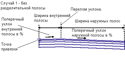

Если нет разделительной полосы, точка привязки расположена на внутреннем крае проезжей части. Как правило, это базовая линия конструкции.

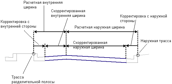

Корректировка с внутренней стороны |
Используется, если трасса "Край разделительной полосы" расположена с фиксированным смещением от действительного края проезжей части (например, в нижней части бордюра). Расчетное значение "Ширины внутренней полосы" корректируется с учетом смещения (см. диаграмму). |
Числовое, положительное |
0,0 |
Корректировка с наружной стороны |
Используется, если трасса "Ширина наружных полос" расположена с фиксированным смещением от действительного края проезжей части (например, в нижней части бордюра). Расчетное значение "Ширины наружной полосы" корректируется с учетом смещения (см. диаграмму). |
0,0 |

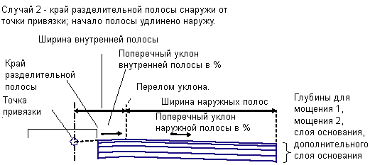

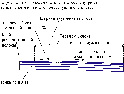

Внутренний край проезжей части: местоположение внутреннего края проезжей части рассчитывается на основе трех случаев, показанных на предыдущей диаграмме. Если задана трасса "Край разделительной полосы", и она расположена вне точки привязки полосы, внутренний край сдвигается наружу от точки привязки по поперечному уклону полосы (Случай 2). Если трасса "Края разделительной полосы" задана внутри точки привязки полосы, внутренний край сдвигается вовнутрь от точки привязки по поперечному уклону полосы (Случай 3). Если трасса "Края разделительной полосы" не задана, или задана, но не найдена в пикете, внутренний край остается в точке привязки (Случай 1).
Корректировки с внутренней и наружной сторон: параметры "Корректировка с внутренней стороны" и "Корректировка с наружной стороны" предоставляются в случае, если для внутреннего или наружного края используются трассы, расположенные на фиксированном смещении от действительного края проезжей части. Например трасса, которая используется для "Края разделительной полосы", может находиться внизу бордюра, а не на крае дорожного покрытия. В таком случае параметр "Корректировка с внутренней стороны" должен быть установлен равным ширине бордюра.

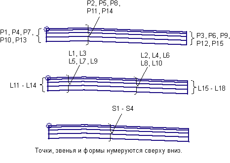

Данный элемент конструкции в режиме компоновки отображает звенья, состоящие из полос с заданной шириной и поперечными уклонами. Если задан поперечный уклон виража (LI или LO), звенья отображаются при поперечном уклоне -2%.
В следующей таблице для этого элемента конструкции перечислены коды точек, звеньев и форм, для которых имеются назначаемые коды. Коды точек, звеньев или форм данного элемента конструкции, которым коды не назначаются, в таблице не приводятся.
Точка, Звено или Форма |
Код |
Описание |
P1, P3 |
КПЧ |
Края полосы на проектной поверхности |
P4, P6 |
КПЧ_Покрытие1 |
Края полосы на слое "Покрытие1" |
P7, P9 |
КПЧ_Покрытие2 |
Края полосы на слое "Покрытие2" |
P10, P12 |
КПЧ_Основание |
Края полосы на слое основания |
P13, P15 |
КПЧ_Осн |
Края полосы на дополнительном слое основания |
P2 |
Гребень |
Гребень (перелом) на проектной поверхности |
P5 |
Гребень_Покрытие1 |
Гребень (перелом) на слое "Покрытие1" |
P8 |
Гребень_Покрытие2 |
Гребень (перелом) на слое "Покрытие2" |
P11 |
Гребень_Основание |
Гребень (перелом) на основании |
P14 |
Гребень_Дополнительный слой основания |
Гребень (перелом) на дополнительном слое основания |
L1, L2 |
Верх, Покрытие |
Проектная поверхность |
L3, L4 |
Покрытие1 |
Поверхность "Покрытие1" |
L5, L6 |
Покрытие2 |
Поверхность "Покрытие2" |
L7, L8 |
Основание |
Поверхность основания |
L9, L10 |
Дополнительный слой основания, база отсчета |
Поверхность дополнительного слоя основания |
S1 |
Покрытие1 |
Расстояние от проектной поверхности до поверхности "Покрытие1" |
S2 |
Покрытие2 |
Расстояние между слоями "Покрытие1" и "Покрытие2" |
S3 |
Основание |
Расстояние между покрытием 2 и основанием |
S4 |
Область между основанием и дополнительным слоем основания |
