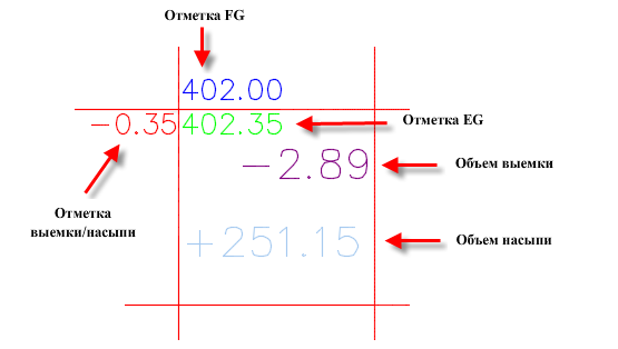

  9. Нажмите в строке настроек, чтобы открыть диалоговое окно Параметры отображения.
  10. В верхней части диалогового окна Параметры отображения укажите параметры слоя, текста и расположения. На следующей иллюстрации показано отображение различных меток на чертеже:

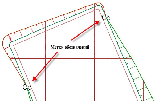

    • Точка границы: использование метки обозначения, использование или неиспользование меток исходных отметок с ячейкой неправильной формы.
      При выборе параметра Метка обозначения обозначения вставляются в тех местах, где ячейки имеют неправильную форму, при этом сведения об этих точках вставляются в таблицу на чертеже.
