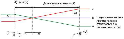

Для метода отгона односкатной дороги требуются две формулы: одна — для кривых, направление уклона которых противоположно направлению нормального поперечного уклона дороги, а другая — для кривых, у которых направление уклона виража совпадает с направлением нормального поперечного уклона дороги. На следующей иллюстрации показан нормализованный вираж с поперечным уклоном; дорога за пределами виража наклонена вниз слева направо. Поэтому для кривой слева требуется более длинный переход, чем для кривой справа.
В следующем примере раздел "Continuing" (Совпадение направлений) определяет расстояние от нормального поперечного уклона до полного виража следующим образом: длина продолжения отгона {t} (рассчитывается по таблицам длин перехода) минус длина продолжения отгона, умноженная на нормальный поперечный уклон дорожного полотна {c} и деленная на уклон полного виража {e}. Вторая формула определяет расстояние от нормального поперечного уклона до начала кривой, как процент {t}, зависящий от переменной {p}, минус {c}, деленный на {e}.
Раздел "Opposing" (Встречный) определяет общее расстояние перехода как равное длине продолжения отгона {t}. Расстояние до начала кривой равно {p}*{t}, а расстояние между пикетами с нормальным поперечным уклоном и горизонтальной внешней полосой равно {t} * {c} / {e}.
