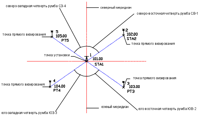

Процесс интерполяции и экстраполяции данных поверхности для получения дополнительных значений отметок. Методами сглаживания поверхности являются метод Кригинга и интерполяция по естественным соседним точкам (NNI).

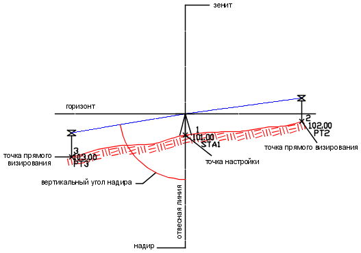

угол надира
Угол надира противоположен зенитному углу.

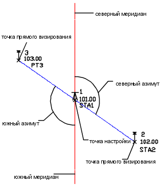

южный азимут
Азимутами к югу от экватора считаются азимуты точно на юг по часовой стрелке.
