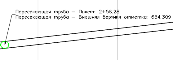

Профиль пересечения и используйте контекстное меню, чтобы создать или редактировать стиль меток. Несколько свойств пересекающей трубы содержится в Редакторе компонентов текста, который можно использовать для маркировки информации о пикете и отметке пересекающей трубы.
Добавить метки, а затем выберите Вся напорная трубопроводная сеть — на профиле или Один элемент — на профиле. Можно убрать метку с трубы, как показано на следующем рисунке.
При перемещении пересекающей напорной трубы к следующему пикету по ходу трассы к меткам будет добавлена информация о новом пикете и новой отметке.

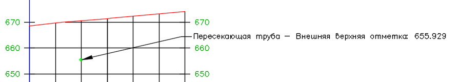

Поперечное сечение и используйте контекстное меню, чтобы создать или редактировать стиль меток. Несколько свойств содержится в Редакторе компонентов текста, который можно использовать для маркировки информации об отметке сечения трубы.
Добавить метки, а затем выберите Вся напорная трубопроводная сеть - на сечении или Один элемент — на сечении. Можно убрать метку с трубы, как показано на следующем рисунке.
При перемещении пересекающей напорной трубы в другую отметку метки будут обновлены в соответствии с новой информацией.
