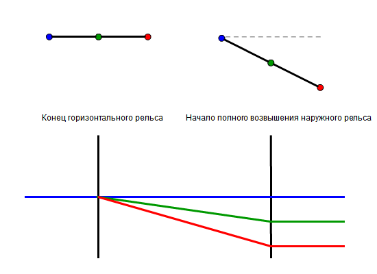

Вращение по рельсу на низкой стороне
На следующей иллюстрации описан метод точки вращения по рельсу на низкой стороне для одноколейной железной дороги.

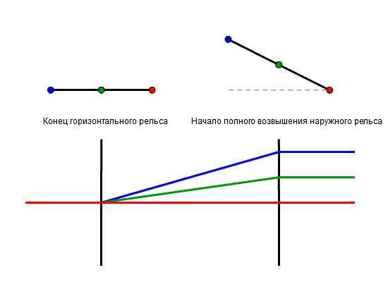

Точка вращения с высокой стороны рельсов
На следующей иллюстрации описан метод точки вращения по рельсу на высокой стороне для одноколейной железной дороги.

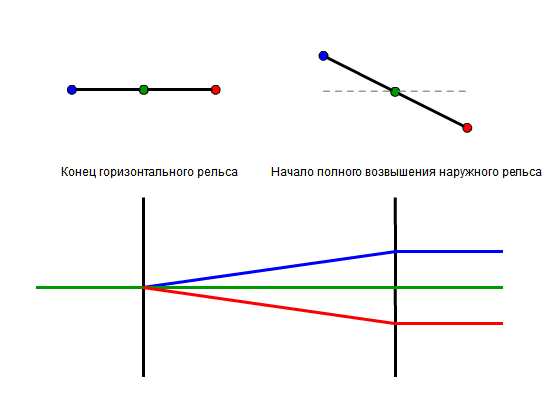

Вращение в центре базовой линии
На следующей иллюстрации описан метод вращения в центре базовой линии для одноколейной железной дороги.
