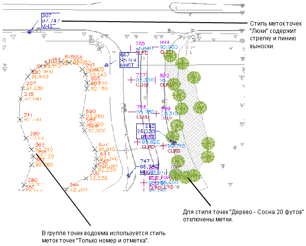

Примеры стилей меток точек
При создании точек в чертеже можно автоматически присваивать метки с помощью стандартных критериев присвоения меток.
