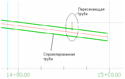

Трубы, пересекающие вид профиля или вид сечения, отображаются как пересечения труб.
Трубы, пересекающие вид профиля, могут отображаться как проекции или как пересечения труб. Трубы, пересекающие вид сечения, всегда отображаются как пересечения труб.
Если труба отображается на виде профиля как проекция, она вычерчивается как прямая контурная линия, идущая от трубы и начинающаяся на ее конце. Однако важно понимать, что при отображении трубы на виде профиля в зависимости от комбинации вертикальной и горизонтальной геометрии появляются определенные отклонения трубы по вертикали даже в том случае, если труба фактически является прямолинейной и не имеет изменений уклона по ее длине. Это относится в первую очередь к трубам с изгибом. Все вышесказанное касается отображения труб в видах профиля AutoCAD Civil 3D.
При выводе на печать поперечного сечения трубопроводной сети в AutoCAD Civil 3D положение пересекаемой трубы отображается с правильной отметкой, но та же труба, отображаемая на виде профиля, может иметь другую отметку в этом месте. Причины этого изложены выше.
На следующей иллюстрации показаны пересечение трубы и проекция трубы на виде сечения.
