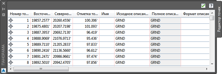

Окно Панорама служит для отображения данных в сетке.
Данные, отображаемые в окне Панорама, называются видами. В окне "Панорама" могут отображаться многие типы данных, например вид "Редактор точек" и вид "Объекты трассы".
Если включено несколько видов, для освобождения экранного пространства в окне Панорама отображается вкладка для каждого вида. Чтобы вывести вид на передний план, щелкните на вкладке с его именем.
Можно управлять отображением некоторых видов, таких как "Редактор точек". Их можно при необходимости активизировать, и они останутся активными, пока не будут освобождены нажатием кнопки
