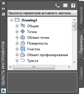

Вкладка "Параметры" окна "Область инструментов"
Вкладка Параметры может использоваться для управления стилями объектов AutoCAD Civil 3D, а также для задания параметров чертежей и команд.
Команды вызываются щелчком правой кнопкой мыши на коллекциях и объектах.
Эта вкладка служит для организации стилей, относящихся к различным типам объектов. Большинство этих стилей присутствует в стандартной иерархии вложенных папок даже в пустом чертеже. Стили в чертеже можно создавать, изменять, а затем сохранять в качестве шаблона. В чертежах, создаваемых впоследствии на основе такого шаблона, автоматически будет присутствовать тот же набор стилей. Можно изменять стили объектов, меток и таблиц. Также можно управлять параметрами чертежей и команд.
Управление элементами, отображаемыми в дереве параметров
Для указания элементов, которые следует отображать в дереве вкладки Параметры, используйте разворачивающийся список в верхней части вкладки Параметры.
Выберите одно из следующих представлений дерева на вкладке Параметры:
Дерево параметров
Дерево вкладки Параметры используется для управления стилями объекта, метки и таблицы и настройки параметров для чертежей и команд.

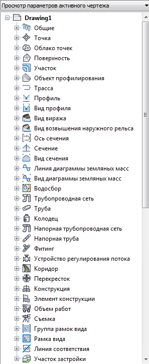

На следующем чертеже приведены коллекции высшего уровня дерева вкладки Параметры:
Большинство коллекций объектов имеет стандартную структуру и использует стандартное контекстное меню.
