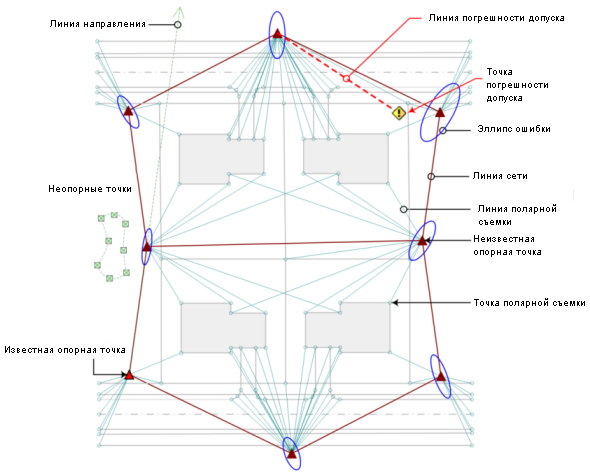

Съемочная сеть — это набор соединенных друг с другом линий, которые представляют собой точки стояния инструмента геодезической съемки или пикеты. Она содержит все связанные с ней известные опорные точки, известные направления, точки стояния и данные съемки.
Совет: Для создания сети и импорта данных с использованием интерфейсных возможностей мастера применяется команда "Импорт данных съемки". Дополнительные сведения см. в разделе
"Мастер импорта данных съемки".
После импорта или создания данных в съемочной сети ее можно вставить в чертеж AutoCAD Civil 3D в качестве объекта сети.
Компоненты сети показаны на следующей иллюстрации:
