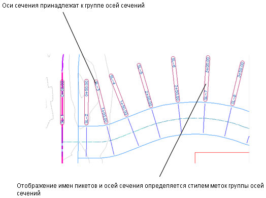

При создании осей сечений вдоль трассы также создаются объекты-сечения для заданного набора существующих или предполагаемых поверхностей, моделей коридора или трубопроводных сетей. Стили по умолчанию и примеры объектов для каждой оси сечения задаются с помощью группы осей сечений. После создания осей сечений в группу осей сечений можно добавить другие примеры объектов. Для вывода сечений чертежа на печать создаются отдельные виды сечений или несколько видов сечений.
Группа осей сечений

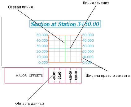

Вид сечения на оси сечения
Если в сечение включена поверхность, она определяется следующими компонентами:
Например, извлечение переломов при выборке сечения поверхности TIN производится в точке пересечения (вертикальной плоскости, заданной осями сечений) осей сечений с краями TIN. Отметка между двумя данными сегментами линий линейно интерполируется с последующим соединением прямой линией (при условии, что ось сечения между двумя данными точками также прямая).
