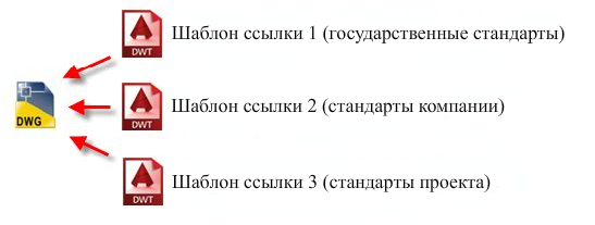

Кроме того, к чертежу может быть присоединено несколько ссылочных шаблонов. Например, могут использоваться шаблоны для области, компании и стандартов проекта.
Можно организовать иерархию таким образом, чтобы при наличии повторяющихся стилей преобладал шаблон с самым высоким приоритетом.
