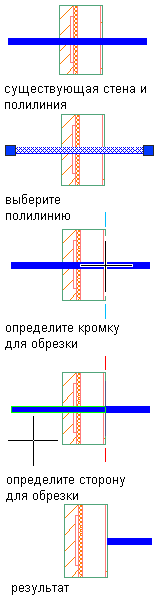

Обрезка объектов линий по краю
Совет: Для обрезки линий по краю криволинейного сегмента объекта следует использовать команду "Обрезать" (см. раздел "Обрезка объектов, основанных на линиях") или "Вычесть" (см. раздел "Вычитание из объектов на основе линий"). При выполнении команды Вырезать или "Вычесть" линии удаляются соответственно вне или внутри воображаемой границы дуги.
  1. Выберите линию или объект, который требуется обрезать.
  2. Щелкните правой кнопкой мыши и выберите команду "Средства редактирования AD""Обрезать".
  3. Нажмите ENTER.
  4. Наведите курсор на край или линию, по которой требуется обрезать выбранную линию или объект.
  5. При отображении линии обрезки нажмите левую кнопку мыши.
  6. Поместите курсор с той стороны линии обрезки, где требуется удалить линии.
    Все выбранные линии обрезаются по выбранному краю.
Обрезка линий по краю стены
