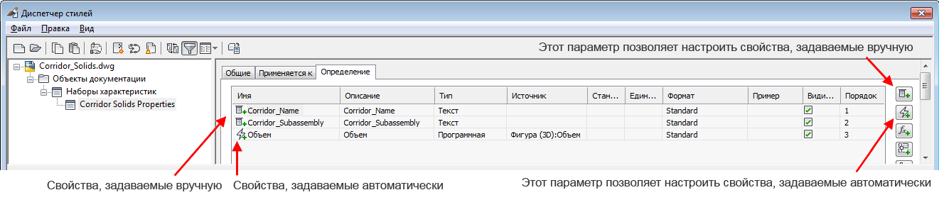

  1. Определить набор характеристик можно с помощью Диспетчера стилей.
    Создайте новый набор характеристик и свяжите его пользовательские и автоматические характеристики с объектами.
    • Пользовательские характеристики вводятся вручную для каждого объекта. Значение пользовательской характеристики сохраняется вместе с объектом.
    • Автоматические характеристики поступают непосредственно из объекта. Так, физические характеристики объекта, такие как его объем, являются автоматическими характеристиками.

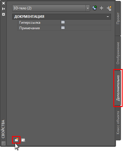

  2. Выберите объекты на чертеже и используйте палитру свойств AutoCAD, чтобы назначить набор характеристик объектам AutoCAD Civil 3D.
    Выберите на вкладке Дополнительные данные палитры свойств параметр Добавить набор характеристик , чтобы назначить набор характеристик выбранным объектам.
    После назначения объекту набор характеристик получает контейнер для хранения данных, связанных с объектом. Значения характеристик поступают непосредственно из объекта (например, объем 3D-тела) или вводятся вручную.
    Прим.: Для автоматического назначения наборов характеристик объектам нужно установить для переменной AECPSDAUTOATTACH значение On. Подробные сведения приведены в разделе «Автоматическое назначение наборов характеристик объектам» темы Определение и назначение наборов характеристик.
