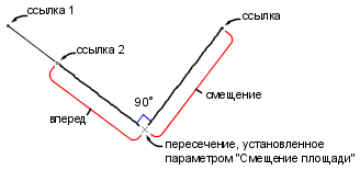

Команда "Смещение квадрата" выводит расстояние впереди и расстояние смещения до точки пересечения.
Синтаксис команды
SQ [ссылка 1] [ссылка 2] [ссылка]
Параметр Определение
ссылка 1 Существующая конечная точка на векторе. Точка может относиться к любому типу, в том числе может быть точкой фигуры.
ссылка 2 Существующая начальная точка на векторе. Ссылка 1 и Ссылка 2 определяют направление вектора.
ссылка Точка вне вектора. Точка пересечения создается прямым углом между вектором и данной точкой.
