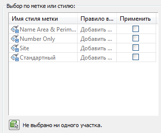

На следующей иллюстрации показан раздел "Выбранные элементы" диалогового окна "Добавить таблицу":
Чтобы добавить все метки определенного имени стиля метки в таблицу, сделайте отметку в позиции "Применить" рядом с именем стиля метки. Когда вы применяете этот метод, все метки переключаются в режим обозначений, и дочерние стили не создаются.
Для добавления в таблицу выбранных меток с конкретным стилем нажмите и щелчком выберите метки. Если выбранные вами метки в чертеже не находятся в режиме обозначений, отобразится диалоговое окно с сообщением, что метки в данный момент не в режиме обозначений, и с предложением создать новый дочерний стиль.
Чтобы продолжить, нажмите "Да" (если нажать "Нет", дочерний стиль не будет создан, а метка не будет добавлена в таблицу). Нажатие кнопки "Да" сформирует дочерний стиль текущего стиля меток в формате <имя стиля>.Tag.1.
