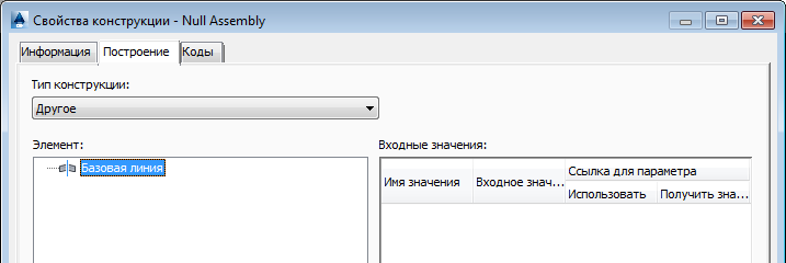

Если невозможно найти конструкцию, имя которой указано в файле набора конструкций, в процессе создания объекта-перекрестка создается пустая конструкция.
Пустая конструкция автоматически создается в AutoCAD Civil 3D при формировании перекрестка со ссылкой на имя конструкции, которую невозможно найти ни в одном из чертежей конструкций, указанных в выбранном файле набора конструкций. Пустая конструкция служит объектом-заместителем, позволяющим создать перекресток даже при отсутствии требуемой конструкции.
Если конструкция с заданным именем не обнаружена в чертежах конструкций, указанных в выбранном файле набора конструкций, приложение AutoCAD Civil 3D выполняет поиск этой конструкции на текущем чертеже. В случае обнаружения конструкции на текущем чертеже в AutoCAD Civil 3D продолжается создание перекрестка с применением этой конструкции; при этом создается внешний чертеж этой конструкции (если он не существует).
Пустая конструкция позволяет продолжить процесс создания перекрестка в AutoCAD Civil 3D даже в том случае, если найдены не все указанные конструкции.
После создания перекрестка можно назначить подходящие конструкции или другой набор конструкций. В этом случае для применения новых конструкций к перекрестку потребуется заново создать в перекрестке области коридоров. Может также потребоваться восстановить коридоры.
