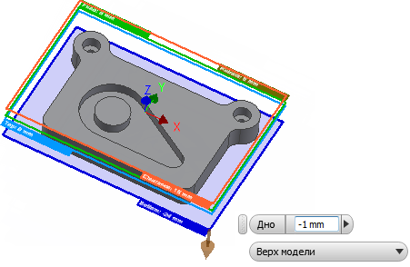

Вкладка "Высоты"
  1. Щелкните вкладку Высоты. Отобразится предварительный просмотр значений высоты.
  2. Предварительный просмотр значений высоты: верхняя плоскость оранжевого цвета представляет параметр Высота клиренса. Вторая плоскость оливково-зеленого цвета представляет параметр Высота отвода. Плоскость зеленого цвета представляет параметр Высота подачи. Плоскость голубого цвета — это Высота сверху. Плоскость синего цвета — Высота снизу.
    Чтобы убедиться в том, что инструмент проходит по всей заготовке, установите значение высоты в нижней точке на 1 мм меньше.
  3. В раскрывающемся меню Высота снизу выберите Низ модели.
  4. В поле Смещение снизу установите значение -1,0 мм
Обратите внимание, что плоскость предварительного просмотра перемещается в графическом окне.
Совет: Обратите внимание, что разные значения высоты можно также регулировать с помощью минипанели инструментов. Щелкните плоскость высоты, которую требуется изменить, и перетащите стрелку-манипулятор на нужное значение. Кроме того, можно ввести значение непосредственно в текстовом поле минипанели инструментов.
