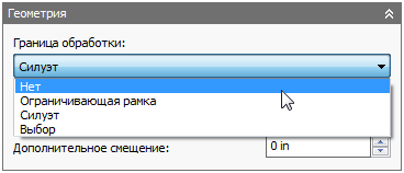

Обработка кармана может использоваться как для закрытых (полость), так и для открытых (сердечник) карманов. По умолчанию обработка кармана работает в режиме закрытого кармана. Можно включить режим открытого кармана, установив для контура обработки значение Нет или выбрав Контур заготовки.
В режиме открытого кармана обработка по возможности начинается с внешней стороны заготовки.
Задание для параметра Граница обработки значения Нет
