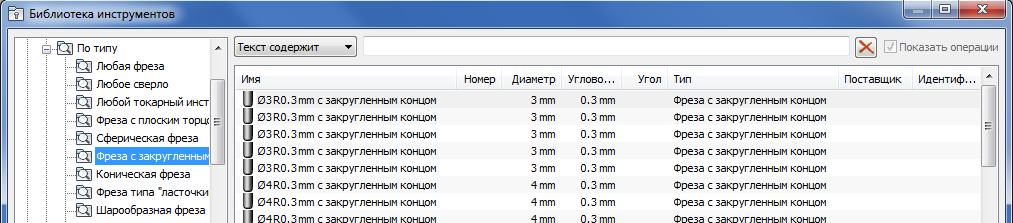

С помощью специальных папок поиска в Inventor HSM можно быстро вывести список всех необходимых инструментов.
При выборе папки поиска Все инструменты в верхней части дерева Библиотека инструментов все инструменты из всех библиотек представлены в списке справа. При выборе любой папки поиска из папки Все инструменты список мгновенно обновляется и отображаются только инструменты, соответствующие выбранной папке поиска.
Например, при выборе папки По типу > Фреза с закругленным концом отображаются только инструменты с закругленным торцом.
Отображение только инструментов с закругленным концом

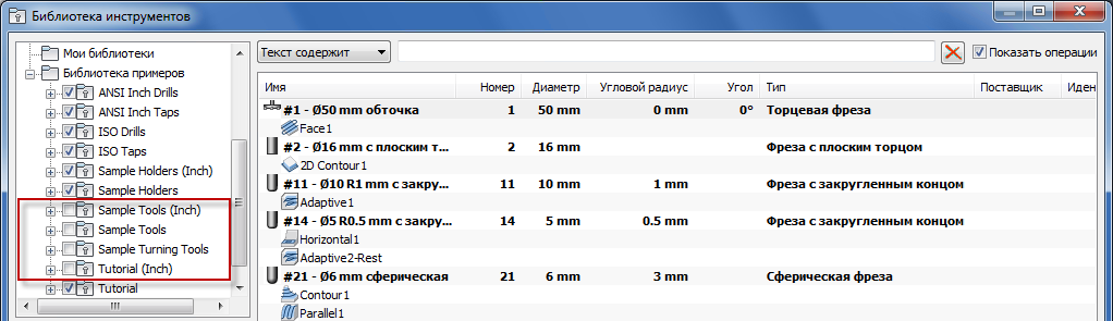

Исключение инструментов из библиотек примеров

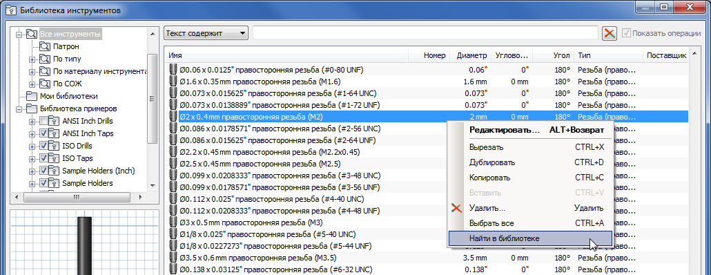

При использовании функции Папка поиска, возможно, понадобится открыть соответствующую библиотеку, в которой хранится данный инструмент. Для этого нужно просто щелкнуть правой кнопкой мыши инструмент и выбрать в контекстном меню пункт Располож. в библ-ке.
Параметр Располож. в библ-ке

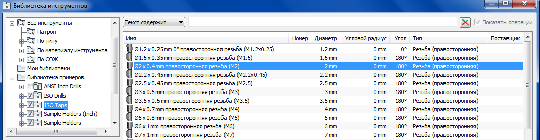

При использовании этого параметра выполняется выбор библиотеки в дереве и поиск необходимого инструмента.
