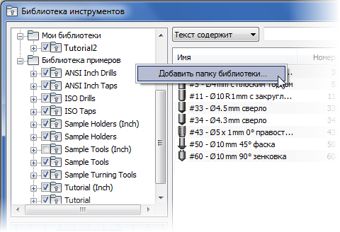

Если библиотеки инструментов необходимо сохранить в другой папке на компьютере или в сети, можно добавить дополнительные папки библиотек, щелкнув правой кнопкой мыши в дереве библиотек и выбрав Добавить папку библиотеки в контекстном меню.
Добавление папки библиотеки
