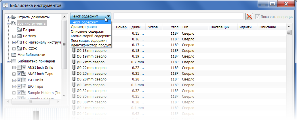

Самым быстрым способом поиска инструмента в Inventor HSM Библиотеке инструментов Inventor HSM Express является использование встроенной функции фильтрации, расположенной в верхней части диалогового окна Библиотека инструментов.
В раскрывающемся списке фильтра можно выбрать различные параметры фильтрации, а поле поиска справа позволяет вводить соответствующий текст или число для вывода в список.
Различные параметры поиска
По умолчанию поиск выполняется во всех текстовых полях, включая поле описания.

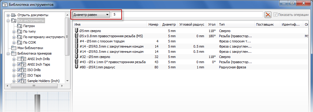

Другие параметры можно использовать, если необходимо ограничить поиск конкретным полем. Например, чтобы найти все инструменты с диаметром 5 мм, выберите параметр Диаметр равен, а затем введите значение 5 в поле поиска.
Поиск инструментов с диаметром 5 мм
Фильтрация всегда выполняется по всем инструментам в списке. Ее можно совмещать с функцией Поиск в папках, чтобы еще больше ограничить список инструментов.
