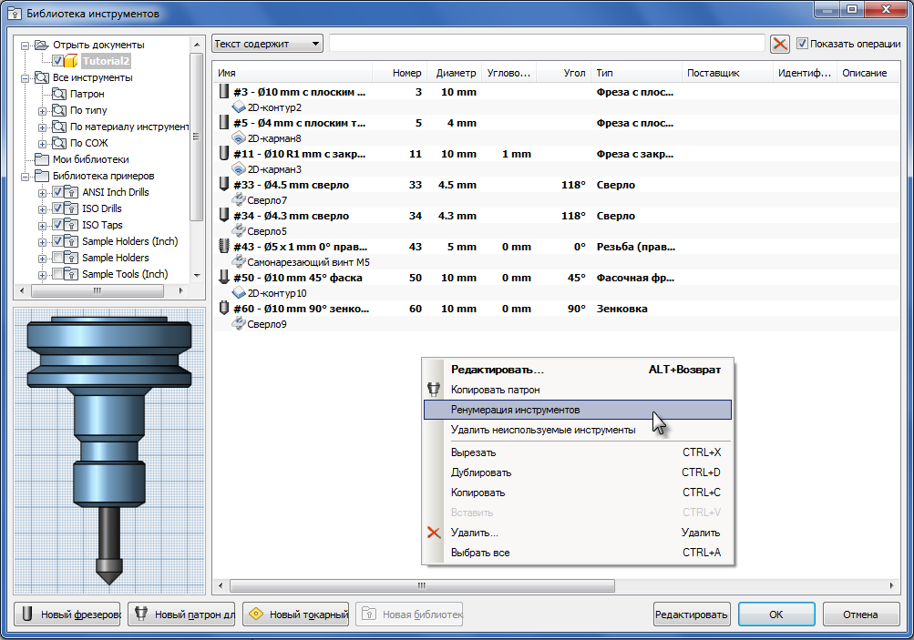

Для последовательного расположения инструментов в библиотеке, их номера можно обновить, щелкнув правой кнопкой мыши библиотеку или список инструментов и выбрав в контекстном меню пункт Ренумерация инструментов.
Инструменты нумеруются последовательно, начиная с 1 в порядке текущего использования в Обозревателе CAM.

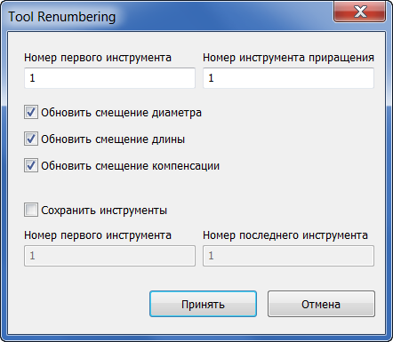

Функцию изменения нумерации можно использовать, если необходимо заполнить журнал инструментов только инструментами, требуемыми для выполнения конкретного задания.

Диалоговое окно Изменение нумерации

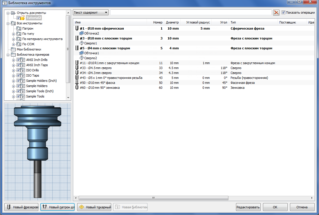

Пример детали после изменения нумерации
