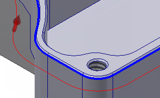

  1. Щелкните вкладку Геометрия и убедитесь, что кнопка Выбор контуров активна.
  2. Выберите тот же наружный профиль, что и в предыдущей операции 2D адаптивной обработки.
  3. Убедитесь, что на контуре появилась стрелка, как показано на изображении ниже. В случае необходимости щелкните стрелку, чтобы изменить ее направление.
