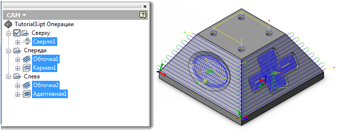

В меню Настройка определяется количество общих свойств для набора операций обработки, в том числе рабочая система координат (РСК), геометрия заготовки, крепления и поверхности обработки.
Каждая настройка представлена в виде отдельного элемента в Обозревателе CAM со значком Настройки . Для всех операций, расположенных в этом элементе, используются параметры настройки по умолчанию.
Деталь для обработки 3 + 2 с настройкой для каждой обрабатываемой стороны
