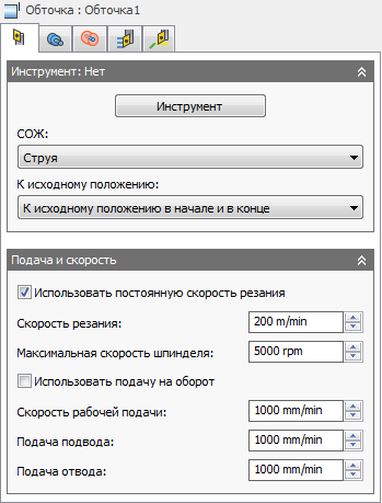

Настройки на вкладке "Инструмент"
СОЖ
Тип хладагента, используемого с инструментом.
К исходному положению
Исходное положение — известное значение на оси Z, связанное с РСК, которое определяется в разделе "Рабочая система координат (РСК)" на вкладке "Настройка" в диалоговом окне настройки метода обработки.
Можно задать перемещение инструмента в исходное положение до начала операции или после ее завершения. Инструмент будет выходить из заготовки на оси Х, пока не достигнет заданной высоты зазора, после чего будет возвращаться в исходное положение на оси Z.
Использовать постоянную скорость резания
Установите этот флажок, чтобы автоматически регулировать скорость шпинделя для сохранения постоянной скорости резания между инструментом и обрабатываемой деталью при изменении диаметра резания. На большинстве станков постоянная скорость резания (CSS) задается с помощью функции G96.
Прим.: Дополнительные сведения см. в разделе справки по Inventor HSM Подачи и скорости инструмента при токарной обработке.
Скорость шпинделя
Скорость вращения шпинделя.
Поверх. скорость
Скорость шпинделя, выраженная как скорость инструмента на поверхности.
Максимальная скорость шпинделя
Указание максимально допустимой скорости шпинделя при постоянной скорости резания (CSS).
Использовать подачу на оборот
Установите этот флажок, чтобы автоматически отрегулировать скорость подачи с учетом скорости оборотов шпинделя, что позволяет сохранять постоянную скорость лома стружки.
Рабочая подача
Подача при перемещении режущего инструмента.
Подача подвода
Подача на входе при подводе режущего инструмента.
Подача отвода
Подача на выходе при отводе режущего инструмента.

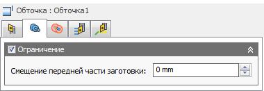

Настройки на вкладке "Геометрия"
Ограничение
Траектории перемещения инструмента можно поместить в указанную область, используя Ограничение для выбора границ ограниченной области. Ограниченные области можно задать с использованием комбинаций ребер, поверхностей или точек эскиза.
Смещение передней части заготовки
Указание расстояния для обработки за пределами передней части модели.
Отрицательное смещение передней части
Положительное смещение передней части
Прим.: Это смещение применяется к задней части модели или области ограничения и может выполняться одновременно со смещением передней части модели.

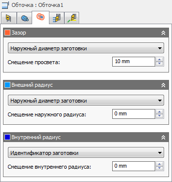

Настройки на вкладке "Высоты"
Зазор
Задание высоты для управления радиусом области, в которой инструмент начинает и заканчивает перемещение по траектории. Подвод и отвод инструмента выполняется внутри заготовки вдоль оси Z (оси шпинделя) на указанном расстоянии смещения радиального зазора. На вкладке оранжевого цвета указывается значение текущего радиуса относительно заданной оси.
Радиус наружного просвета
Прим.: Для формирования допустимой траектории перемещения инструмента необходимо, чтобы радиус просвета был больше внешнего радиуса или равен ему.
Смещение просвета
Задание величины смещения просвета.
Смещение наружного просвета
Внешний радиус
Определение радиального ограничения путем задания граничных значений внешнего радиуса кривизны траектории, по которой перемещается инструмент. Можно выбрать один из следующих параметров.
Внешний радиус
Смещение наружного радиуса
Задание величины смещения наружного радиуса.
Внутренний радиус
Определение радиального ограничения путем задания граничных значений внутреннего радиуса кривизны траектории, по которой перемещается инструмент. Можно выбрать один из следующих параметров.
Внутренний радиус
Смещение внутреннего радиуса
Задание величины смещения внутреннего радиуса.

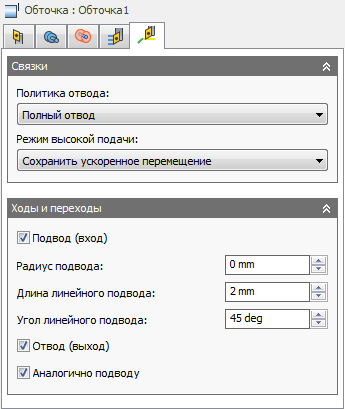

Настройки на вкладке "Связки"
Политика отвода
Управление способом отвода инструмента до диаметра просвета после каждого прохода резания или просто отводом на небольшое расстояние от заданного участка обработки. Расстояние определяется значением Безопасное расстояние.
Режим высокой подачи
Указание случаев, когда быстрые перемещения должны выводиться как реальные перемещения на быстром ходу (G0), а когда — как перемещения с высокоскоростной подачей (G1).
Данный параметр обычно устанавливается во избежание пересечений при быстрых перемещениях на станках, где используется перемещение по ломаным линиям при быстром движении.
Высокая подача
Скорость подачи для вывода быстрых перемещений в формате G1, а не G0.
Подвод (вход)
Этот параметр позволяет создать подвод.
Подвод
Радиус подвода
Указание радиуса подвода в начале прохода резания.
Радиус подвода равен 0 мм
Радиус подвода равен 3 мм
Длина линейного подвода
Указание расстояния (длины) подвода в начале прохода резания.
Расстояние линейного подвода равно 1 мм
Расстояние линейного подвода равно 5 мм
Угол линейного подвода
Указание угла подвода в начале прохода резания. Обратите внимание, что угол зависит от параметра Использовать фиксированное направление хода.
Подвод под углом 45°
Подвод под углом 90°
Отвод (выход)
Данный параметр позволяет создать отвод.
Отвод
Аналогично подводу
Указание того, что определение отвода должно совпадать с определением подвода.
Расстояние линейного отвода
Указание расстояния (длины) отвода в конце прохода резания.
Расстояние линейного отвода равно 1 мм
Расстояние линейного отвода равно 5 мм
Радиус отвода
Указание радиуса отвода в конце прохода резания.
Радиус отвода равен 0 мм
Радиус отвода равен 3 мм
Угол линейного отвода
Указание угла отвода в конце прохода резания. Обратите внимание, что угол зависит от параметра Использовать фиксированное направление хода.
Отвод под углом 45°
Отвод под углом 90°
