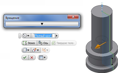

  1. Создайте новую деталь Inventor.
  2. Создайте эскиз с отдельным замкнутым профилем, представляющим собой поперечное сечение инструмента.
  3. Используйте команду Вращениедля создания элемента вращения по эскизу.
    Элемент вращения в детали Inventor, подходящий для создания фасонных фрез

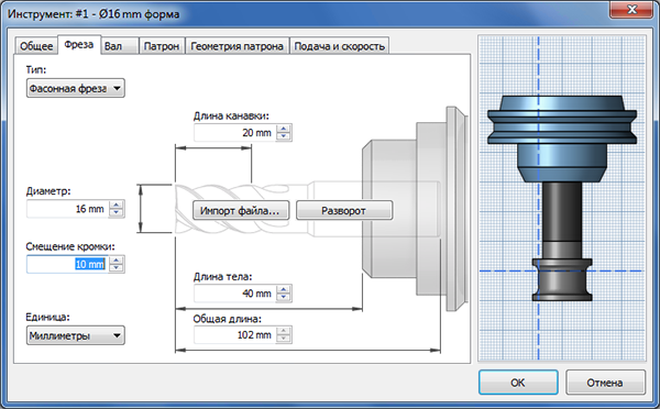

  5. Откройте Inventor HSM Inventor HSM.
  6. Создайте новую фасонную фрезу, нажав кнопку Создать фрезу.
  7. Щелкните вкладку Режущий инструмент и выберите Фасонная фреза в раскрывающемся меню Тип.
  8. Щелкните Импорт файла...
  9. Найдите и выберите сохраненный ранее файл инструмента. Профиль эскиза загружается в качестве профиля для фасонной фрезы и отображается , как показано на изображении.
Диалоговое окно "Фасонная фреза" с предварительным просмотром. Пунктирными линиями отображается точка компенсации траектории перемещения инструмента, определяемая диаметром и смещением кромки.
Инструмент используется как и все остальные инструменты, принимая во внимание, что траектория перемещения инструмента создается в соответствии с точкой компенсации, определяемой диаметром и смещением режущей кромки.
