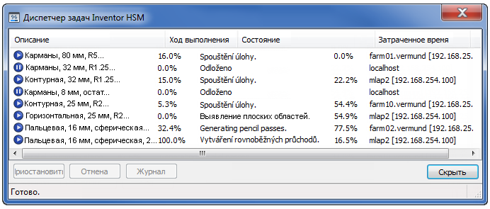

Если в Inventor HSM Диспетчере задач Inventor HSM активирован столбец Сервер, будут отображены задействованные рабочие станции. В данном случае расчет траектории перемещения инструмента выполняется на четырех различных рабочих станциях, а также на локальной рабочей станции.

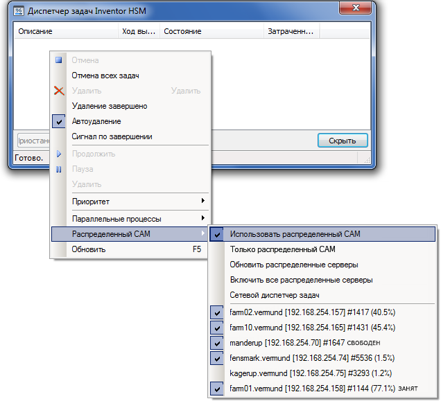

Распределенный CAM автоматически используется во всех случаях, когда это возможно. При необходимости метод Распределенный CAM можно включить или отключить вручную в контекстном меню Inventor HSM Диспетчера задач Inventor HSM. Метод Распределенный CAM отслеживает все доступные ресурсы, что позволяет выбрать оптимальную рабочую станцию, на которую будут переданы задачи по расчету траектории перемещения инструмента.
Меню "Распределенный CAM"
Для использования метода Распределенный CAM требуется установка на рабочие станции, куда будут передаваться операции по расчету. Пакет установки доступен для загрузки отдельно. Метод Распределенный CAM потребляет ограниченный объем ресурсов, если используется на рабочей станции, где не выполняются вычисления. Кроме того, Распределенный CAM автоматически отключается на то время, когда рабочая станция локально используется для выполнения других задач.
