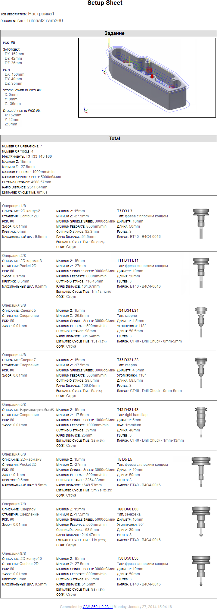

Большинство карт наладки имеют общие параметры, которые можно использовать для настройки их поведения. Параметры задаются в диалоговом окне Постобработка. Например, можно задать время смены инструмента в секундах, установив настройку toolChangeTime в списке свойств в правом нижнем углу при выборе карты наладки в формате HTML с именем setup-sheet.cps.
Пример карты наладки
