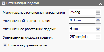

Inventor HSM предоставляет различные способы обработки острых углов в траектории перемещения инструмента. Одна из таких функций называется Оптимизация подачи. Она позволяет снижать скорость подачи на острых углах.
Для активизации оптимизации подачи установите флажок Оптимизация подачи на вкладке Проходы.
Указание максимального углового изменения, разрешенного до снижения скорости подачи.
Указание минимального радиуса, разрешенного до уменьшения подачи.
Указание расстояния до угла, на котором уменьшается подача.
Указание пониженной скорости подачи для использования на углах.
Используется для снижения скорости подачи только на внутренних углах.
Tраектория перемещения инструмента при контурной обработке с включенным параметром Оптимизация подачи для внутренних углов. Сниженная подача выделяется темно-желтым цветом.
