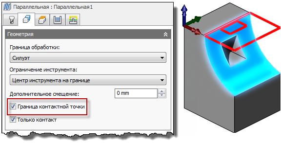

Выбор грани (или нескольких граней) в качестве границы для операции чистовой 3D-обработки является эффективным способом ограничения места обработки инструментом.
По умолчанию границы ограничивают центральные точки инструмента (то есть, центр инструмента должен находиться внутри границ). Если уклон выбранных граней изменяется в области ребер, в результате останется неудаленный материал либо обработка выйдет за пределы граней вокруг ребер.
Чтобы избежать этой проблемы, включите настройку Граница контактной точки, чтобы ограничить контактные точки инструмента, а не его центральные точки.
Выбор грани в качестве границы обработки
Разница показана ниже на параллельной траектории перемещения инструмента с использованием концевой сферической фрезы.
Без границы
С выбранной границей
С выбранной границей и включенным параметром Граница контактной точки
При просмотре со стороны можно ясно видеть контактные точки инструмента.
Инструмент в крайних контактных точках
