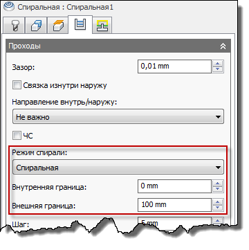

Метод Чистовая спиральная обработка предлагает несколько различных режимов. Режим выбирается в раскрывающемся списке Режим спирали, расположенном на вкладке Проходы.
Выбор режима спирали
