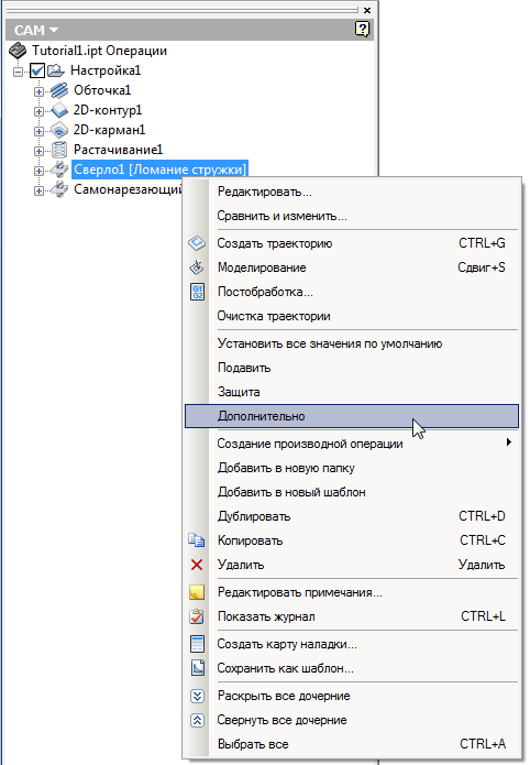

Чтобы сделать операцию необязательной, щелкните ее правой кнопкой мыши в Обозревателе CAM и выберите Необязательно в контекстном меню. Можно восстановить операцию как обязательную, повторно выбрав параметр Необязательно.
Создание необязательной операции
Операция, помеченная как необязательная в Обозревателе CAM
