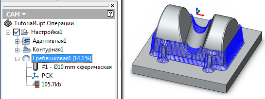

Предварительный просмотр траектории перемещения инструмента
Траектории перемещения инструмента можно просматривать и моделировать в Inventor HSM во время их расчета. Если расчет траектории перемещения инструмента занимает некоторое время, можно продолжить работу, нажав кнопку Скрыть в окне Диспетчер задач (если оно отображается).
При выборе операции, которая еще рассчитывается, в окне предварительного просмотра отображается траектория перемещения инструмента, созданная до настоящего момента. Это может быть очень полезно для выявления неправильных параметров уже на ранних этапах (например неправильной границы обработки) не дожидаясь окончания расчета.
Просмотр частично созданной гребешковой траектории перемещения инструмента
