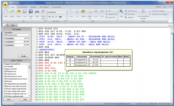

Теперь можно выполнить постобработку всех траекторий перемещения инструментов, чтобы код УП можно было использовать на станке.
  1. Щелкните правой кнопкой мыши пункт Настройка1 в верхней части Обозревателя CAM.
  2. Выберите Постобработка (все) в контекстном меню, чтобы открыть диалоговое окно Постобработка.
  3. Как и в предыдущих учебных пособиях, выберите требуемую конфигурацию постпроцессора, имя/номер программы и расположение.
  4. По окончании выбора объектов нажмите кнопку , чтобы сформировать программный файл ЧПУ. По умолчанию открывается Inventor HSM Edit, в котором можно просматривать и моделировать код программы, а затем передать его на устройство управления станком.
