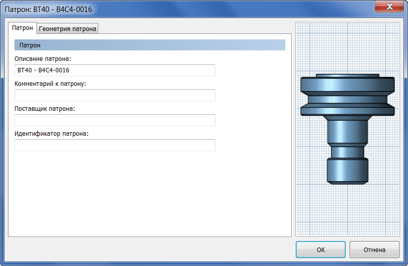

В диалоговом окне Создать патрон фрезы можно редактировать отдельные патроны фрезы. Окно разделено на две вкладки.
В области предварительного просмотра в правой части диалогового окна отображается форма патрона. Эта область автоматически обновляется и отражает изменения, вносимые в патрон.
Текстовое описание патрона инструмента.
Текстовый комментарий для патрона инструмента.
Поставщик патрона инструмента.
Идентификатор (ИД) поставщика для патрона инструмента.

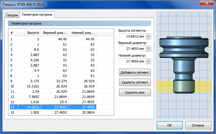

Высота выбранного сегмента патрона инструмента.
Верхний диаметр выбранного сегмента патрона инструмента.
Нижний диаметр выбранного сегмента патрона инструмента.
