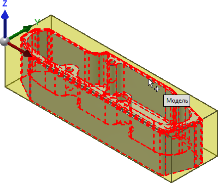

  1. В группе Модель щелкните кнопку Модель.
  2. Щелкните модель в пределах заготовки, чтобы выбрать деталь в качестве поверхностей обработки.
  3. Выбор модели в пределах ограничивающей рамки
  4. И наконец, для выхода из процедуры настройки щелкните кнопку в нижней части диалогового окна Настройка или щелкните правой кнопкой мыши в графическом окне и выберите ОК в отслеживающем меню.
