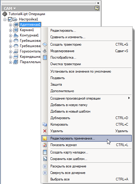

Примечания можно добавлять для каждой операции, нажав кнопку Ред. примечания в контекстном меню в Обозревателе САМ. Примечания могут выводиться в созданные карты наладки или программы ЧПУ. Они обычно используются для передачи важной информации оператору ЧПУ. Карта наладки в формате HTML содержит примечания по умолчанию. Для включения примечаний большинство основных постпроцессоров требуют обновления.
Выбор параметра Ред. примечания в контекстном меню

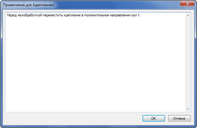

Редактирование примечания для операции
