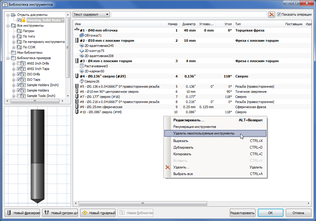

При работе над заданием обычно можно определить несколько инструментов и проверить их в целях получения нужного результата для выбранной операции. После завершения всех операций для обработки детали в Библиотеке инструментов для текущего документа можно обнаружить инструменты, не назначенные ни одной операции (неиспользуемые инструменты).
Inventor HSM позволяет без труда удалить все неиспользуемые инструменты, щелкнув правой кнопкой мыши библиотеку или список инструментов и выбрав параметр Удалить неиспользуемые инструменты в контекстном меню.
Пример детали перед удалением неиспользуемых инструментов

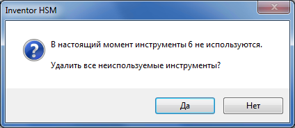

Запрос на удаление неиспользуемых инструментов

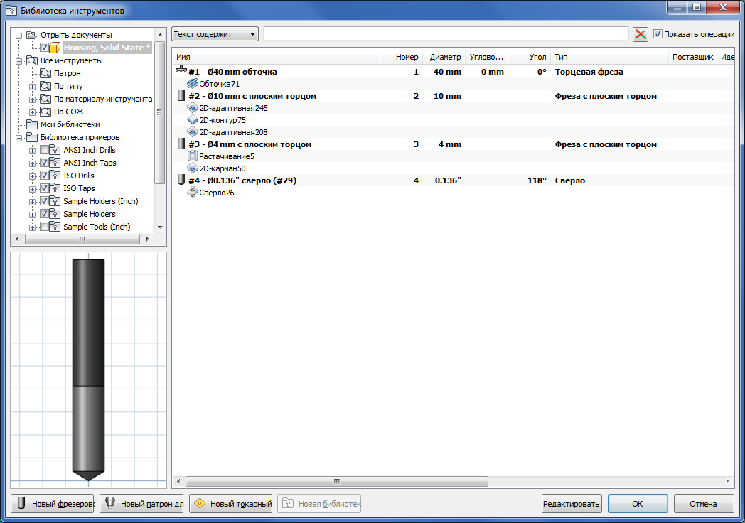

Пример детали после удаления неиспользуемых инструментов
