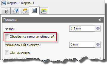

Параметр Обработать пологие области отображается на вкладке Проходы в фиксированных методах уровней Z, например в очистке кармана и контурной чистовой обработке. Этот параметр полезен для обработки деталей, в которых имеются как стенки с большими углами, так и почти плоские области и карманы (пологие области).
На деталях, аналогичных показанной на изображении ниже, при включении этого параметра выполняется вставка дополнительных уровней Z в тех местах, где необходимо получить желаемый уровень чистовой обработки.

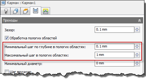

Установка флажка Обработать пологие области позволяет открыть два управляющих параметра.
Параметры пологих областей
Минимальный шаг по глубине в пологих областях
Этот параметр позволяет управлять минимально допустимым шагом понижения между дополнительными уровнями Z и имеет приоритет над максимальным шагом фрезеровки в пологих областях.
Максимальный шаг в пологих областях
Этот параметр позволяет управлять шагом фрезы, используемым для выявления областей, в которые необходимо вставить дополнительные уровни Z. Если нормальное понижение приводит к шагу фрезеровки, превосходящему это значение, то вставляются дополнительные уровни, пока не будет достигнуто значение шага фрезеровки или минимального понижения.
