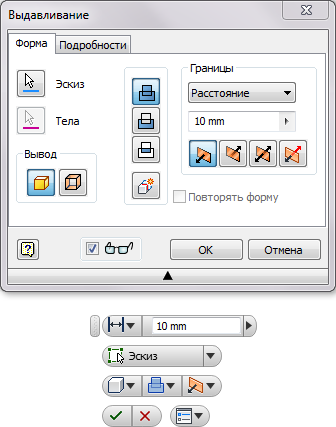

Существует семь диалоговых окон Inventor, рядом с которыми отображается мини-панель инструментов. Параметры на мини-панелях инструментов аналогичны параметрам в диалоговых окнах. Пользователь может настроить отображение мини-панели инструментов при вызове следующих семи команд: «Выдавливание», «Вращение», «Сопряжение», «Оболочка», «Наклонная грань», «Фаска» и «Соединение».
Для расширения доступного графического пространства отключите отображение мини-панелей инструментов.
  1. На ленте выберите панель «Вид» панель «Пользовательский интерфейс» «Мини-панель инструментов».
  2. Снимите флажок мини-панели инструментов, чтобы отображалось только диалоговое окно.
    Когда флажок установлен, при вызове указанных ранее команд отобразится диалоговое окно и мини-панель инструментов, как показано на следующем рисунке.
