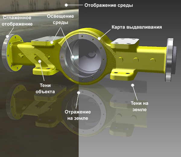

Inventor обеспечивает удобные и простые в использовании эффекты визуализации, обеспечивающие создание реалистичных моделей на видовом экране Доступные эффекты зависят от возможностей графических устройств, операционной системы и настроек графических устройств Inventor, определяемых по пути "Параметры приложения" вкладка "Оборудование".
Далее описываются визуальные эффекты, доступные на различных уровнях возможностей Autodesk, а в приведенной ниже таблице указываются минимальные системные требования для каждого уровня.
