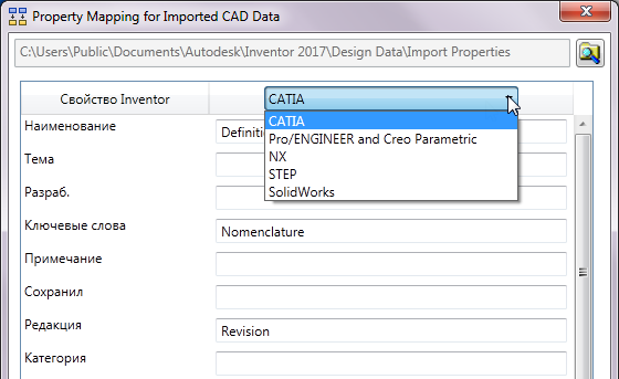

  1. Запустите инструмент сопоставления свойств для импортированных данных САПР одним из следующих двух способов.
    • Нажмите кнопку Сопоставление свойств в нижней части диалогового окна «Импорт». Она доступна только при импорте файла CATIA, Pro/Engineer и Creo parametric, NX, STEP или SolidWorks в файл сборки.
    • Меню «Пуск»  «Программы»  Autodesk  Inventor 2017  «Сервис»  «Сопоставление свойств в импортированных данных САПР».
  2. В диалоговом окне «Сопоставление свойств для импортированных данных САПР» щелкните раскрывающееся меню и выберите формат, с которым требуется сопоставить стандартные свойства Inventor. Если инструмент сопоставления свойств запущен из диалогового окна импорта, по умолчанию автоматически выбирается формат, соответствующий формату импортируемого файла.
  3. При необходимости добавьте или измените значения в текстовом поле. Чтобы указать несколько значений, введите их, разделяя точкой с запятой (;).
  4. Нажмите кнопку «Сохранить», чтобы сохранить изменения в значениях свойств обновленных сопоставлений.
