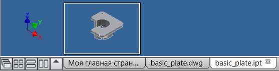

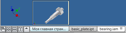

Отображение вкладок для открытых документов
Можно управлять видимостью вкладок, расположенных в нижней части окна и имеющих имена открытых документов. Выберите на ленте вкладку "Вид" панель "Окна" и в раскрывающемся списке "Пользовательский интерфейс" установите или снимите флажок "Вкладки документа".
